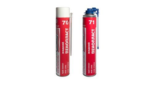

Если объём работы большой и площади склеивания большие, то я бы порекомендовал использовать обычную монтажную пену (купить маленький баллончик и дёшево и крепко), но если работы небольшие и требую аккуратности и красоты тогда нужно купить специальный клей для таких материалов.
К примеру такой клей который разработан специально для склеивания пенопласта и пенополистирола
В его составе нет агрессивных к пенопласту веществ таких как - ацетон, бензин и мощные растворители, кроме того он является водостойким при полном высыхании и в отличии от клея ПВА превосходно подойдёт для склеивания корабликов из пенопласта.
