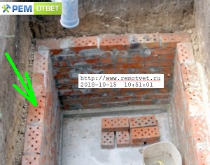

Я у себя строил из красного керамического кирпича.
Кирпич полнотелый, пустотелый тут лучше не использовать, можно вот такой
перфорированны­й (с круглыми отверстиями), но тоже керамический, красный.
Марка тут уже надо смотреть по месту, чем выше марка кирпича тем он дороже.
Но всё же кирпич ниже марки М-150 лучше не брать, идеальный вариант кирпич М-200 и даже М-300 из такого кирпича возводят цоколи здания и даже фундаменты.
