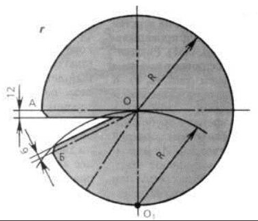

Хотим сделать сами жестяной дымник, нужна выкройка готовая или принцип построения. А так же желательно рекомендации по раскрою на листе металла и по дальнейшей сборке и монтажу. Хочется обновить вид крыши красивым дымником.
Начните пока учиться раскраивать самый простой дымник – конусный.
Вам понадобится лист кровельной стали, на которой нужно ровно начертить круг по размеру в два раза больше радиуса трубы, на которую он будет установлен.
Должен получиться вот такой чертеж:
Отметьте 1/12 часть круга (А-Б), это и будет местом соединения.
По краю от (А-О) отступите 12мм, а по краю от (Б-О) 6мм. Это кромка для фиксации.
Вырежете свой бедующий дымник, сверните и зафиксируйте кромки.
Приварите к нему 3-4 ножки и вставьте их в трубу.
Советую сразу не закреплять намертво. Так как потренировавшись, вполне возможно вы захотите сделать что-то более оригинальное. Но учиться лучше на простом. Удачи.

Самая элементарная в изготовлении, модель, с которой нужно начинать свое знакомство с видами камер – это конусный дымник.
Пошаговая инструкция, которая поможет сконструировать деталь:
  • Для начала, необходимо произвести замеры трубы, на которой будет установлен дымник.
  • Затем потребуется взять лист кровельной стали и обозначить на нем окружность большего диаметра радиуса трубы. Важно помнить, что дымник не должен быть слишком большим, но при этом его основное назначение, закрыть трубу.
  • Далее, через центр круга, надо провести две поперечные линии. При помощи циркуля определить и обозначить меткой на стальном листе расстояние равное диаметру трубы.
  • Проведя дополнительную линию от метки до центра окружности, можно определить сегмент который потребуется удалить, для создания идеального конуса.
  • Полученную заготовку можно вырезать. После, соединяются края и крепятся скобами.
  • Верхняя часть дымника готова. Нижнюю часть изготавливают при помощи, металлических полос, в несколько раз сгибается тонкий лист, чуть большего диаметра трубы.
  • В завершении две полученные детали, скрепляются между собой скобами.
Простой дымник готов. Теперь его можно установить на трубу. А чтобы придать индивидуальности, полученную камеру можно украсить флюгером.
