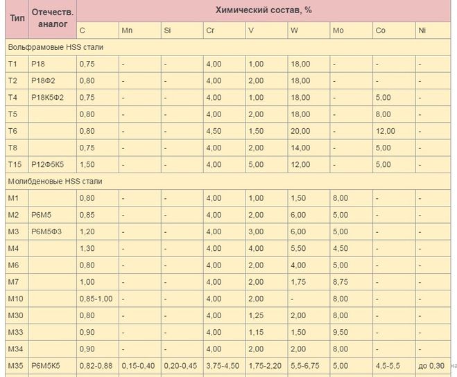

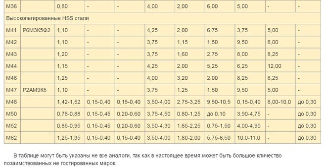

Внизу приложена таблица соответствия маркировкам на различных свёрлах:
