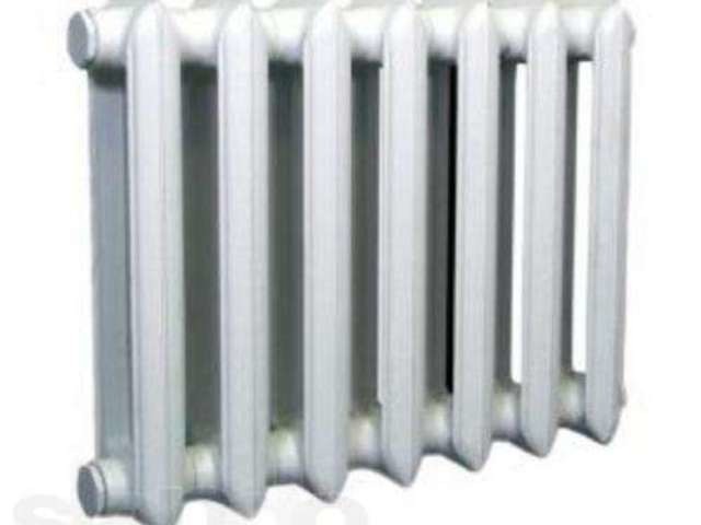

Вот так выглядит современный, новый чугунный радиатор, как видите красить, промывать ни чего не надо, изделие готово к монтажу.
