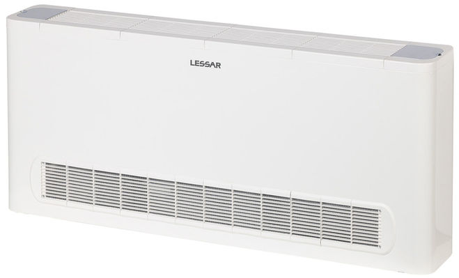

И в заключении – «тёплый пол» вовсе не достойная альтернатива чугунным батареям. По моему, если и заменять их, то стоит применить современные отопительные приборы – фанкойлы, примерно такие как на картинке:
Фанкойл

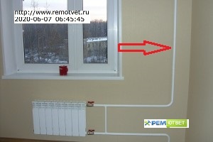

Помимо прочего через Вашу квартиру к соседям (через плиту перекрытия) проходит вот такой стояк
отопления.
Отрезать стояк у пола в своей квартире не получится, Вы должны той самой трубой вернуться в стояк.
