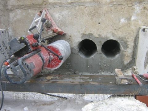

Что бы сделать продухи, в уже построенном доме, используют метод алмазного бурения,
просто звоните людям, они приедут и сделают, оборудование дорогостоящее, покупать для разовой работы, вообще нет смысла.

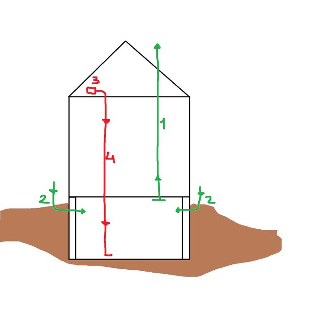

В любом случае, необходимо наладить воздухообмен в подвале. У вас есть два варианта. Прошу прощения за свое творчество, но это рабочая схема с двумя вариантами обустройства вентиляции в подвале или подполье.
Вариант 1: приток естественный - канал 2, вытяжка естественная (при необходимости принудительная) - канал 1.
Вариант 2: приток принудительный - канал 4, вытяжка естественная - канал 1.
1 вариант. Этот вариант наиболее предпочтителен. В этом случае необходимо сделать два (как минимум, при необходимости 4 и более) продуха в основании фундамента. Это будут приточные отверстия для воздуха. Они изображена на рисунке под цифрами 2. Через эти продухи поступает холодный воздух с улицы. Удаляется влажный воздух из подвала через вентиляционный стояк 1. Он должен располагаться сразу под полом, и быть выше на 0,5-2 метра, чем приточные отверстия. Такая система может работать в естественном режиме. При необходимости усиления тяги, в верхней части канала 1, можно расположить дефлектор или же, в ее основании, расположить вытяжной вентилятор.
2 вариант. Этот вариант позволит не "дырявить толщу фундамента, но тут необходимо делать еще один вентиляционный стояк для притока воздуха с улицы. Канал выводиться на чердак, где в фронтальной части устанавливается приточная решетка 3. От решетки идет канал 4, который опускается в нижнюю часть подвала. В этом канале необходимо разместить вентилятор для подачи свежего воздуха. Удаление влажного воздуха осуществляется через стояк 1. Минус этого способа в том, что необходимо уже размещать два стояка, плюс приточный стояк требует 2-4, а то и более разветвлений под полом.
