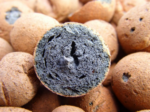

Керамзит делают из глины. Берутся специальные глиняные породы и обжигаются в печах с очень высокой температурой. Если вы покупаете керамзит вслепую в упаковке, обычно в мешках, то следует обратить внимание на внешний вид этого мешка. Если мешок испачкан, имеет рыжевато-коричневые пятна, то значит керамзит в нём повреждён. Не могу сказать его точную цену, но точно знаю, что это дешёвый товар. В строительстве керамзит в основном используют как утеплитель. Как утеплитель он лучше дерева и кирпича.
Керамзит это стройматериал очень легковесный и сильнопористый.
Получают из глины или из глинистого сланца, обжигая её в печах-барабанах. Бывает керамзит щебень и керамзит гравий. Различаются только формой: гравий - овальной формы; щебень - кубической формы с острыми углами и гранями. Так же бывает производят керамзитовый песок, название говорит само за себя.
Используют керамзит: в строительстве - как утеплитель и при производстве бетона (керамзитобетон); в сельском хозяйстве.
По цене керамзит более доступен как утеплитель и поэтому очень популярен.
