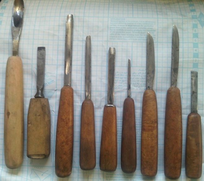

Заготовки без ручек:

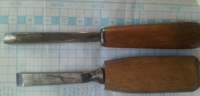

Еще деталь: если вы собираетесь стучать по стамеске, то необходимо предусмотреть кольцо, которое будет препятствовать насаживанию рукоятки и раскалыванию о свой стальной стержень.
Как на этом фото:
Самодельные резцы: тот что слева - из обоймы подшипника, остальные из стопорного кольца.
Как видно без кузнечных работ не обойтись.
