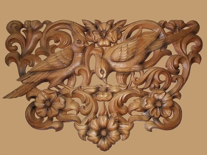

С годами, любая древесина может потерять свой вид, может потемнеть.
Древесина, которая потемнела очень хорошо подойдет для занятий резьбой по дереву.
Если древесина потемнела, то это не беда, из неё можно вырезать разные красивые поделки.
Но перед тем как что-то красивое врезать, лучше древесину обработать таким приготовленным осветлителем как: нашатырный спирт – 30 грамм, осветляющий раствор перекись водорода 30 %, всё хорошо перемешать, намочить тряпочку и протереть потемневшую часть древесины.
Дать немного подсохнуть. Через некоторое время древесина начнет светлеть.
Через час смойте теплой водой раствор, и снова поставьте на солнце.
Вот таким способом можно попробовать вернуть белый цвет для древесины, а потом начать вырезать из неё разные красивые игрушки, украшения.
резьба по дереву
