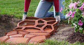

Как приготовить раствор для заливки формы под дорожку?
Andrei [4.3K] 10 лет назад
Вам здесь нужен бетонный раствор. Готовиться он может по-разному, т.к., если Вы возьмете хороший цемент, на самом мешке будет написано, как и что смешивать для определенного результата. Для хорошего бетона (вы же хотите, чтобы дорожки надолго у Вас остались) из цемента "Мастер" надо на один мешок цемента взять 5,5 ведёр (на 10 литров) песка, 9 вёдер щебня и 3 ведра воды. Если хотите получиться такие же цветные дорожки, как на фото, добавьте в раствор на этапе замешивания краситель
