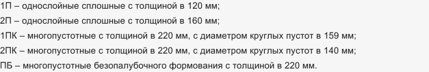

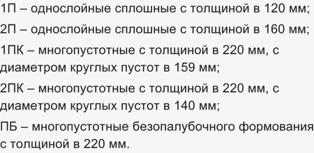

Для определения несущей способности плиты перекрытия нужно знать ее характеристики для этого существует классификация плит для таких работ. Основные виды железобетонных плит классифицируются так:
Каждая изготовленная плита должна выдерживать определенные нагрузки например часто применяемая в частном строительстве плита ПК-72-15-8 - данная плита может выдерживать вес 800 кг. на квадратный метр. Так же нагрузка на плиту может зависеть от геометрии самого изделия.
