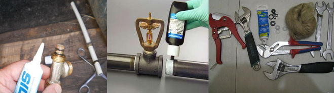

Предлагаю присмотреться и попробовать вместо смазки герметики для трубной резьбы с тефлоном фирмы "Permatex".
Герметик.
Permatex 80631 герметик резьбовых соединений с тефлоном № 14 предлагается как паста - смазка для герметизации труб и фитингов. Лучше, чем смазка герметизирует соединение металлопластиковых труб и фитингов и любых других сборно - разборных резьбовых соединений. Выдерживает высокое давление. Рассчитан на перепад температур от -50 до +150 градусов.
С содержанием тефлона в составе смазки - пасты предотвращает коррозию металла в соединении. Соединения при необходимости можно легко разобрать. После сборки время полной герметизации наступает через 24 часа.
