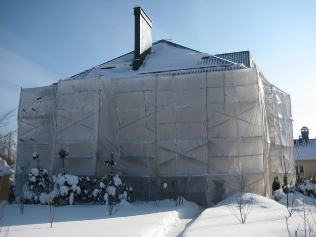

Работать то можно и даже существуют специальные составы, а при технологии закрывают укрытием и подводят обогрев в зимнее время, но это скажу прямо не есть хорошо!
Первое это всё же траты на дополнительные материалы и оборудование, а второе при малейшем нарушении режима или несоответствующем качестве материалов - вы просто сделаете плохо, и ваша работа будет насмарку, из-за того что штукатурка начнёт осыпаться или отслаиваться!
