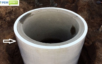

Плюс (у нас колодец из ж/б колец) при возведении колодца он сражу же утеплялся "скорлупой" ППУ, вот фото
для наглядности.
Если колодец давно в эксплуатации, то подготовка нужна, в первую очередь нужно слить воду.
Далее очистить колодец, стенки, дно от ила и.т.п.
Нужно проверить качество герметизации швов (стыков) между кольцами.
Если колодец не утепляли, и тем более про ходу его возведения, то предстоят земляные работы, кольца откапываются, далее монтаж утеплителя (см. фото выше), так же утепляется и крышка колодца.
