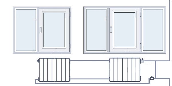

Никаких проблем в присоединении радиатора я не вижу, только есть два способа:
  • Друг за другом, когда подающая горячую воду труба и забирающая будут находиться на одной батареи, при таком подсоединении КПД тепла на дальней стороне батареи будет меньше, т.е. температура батарей будет не одинаковой...
  • Последовательно, это когда подающая горячую воду труба будет входить в одну батарею, а забирающая исходить из другой. Тогда потерь тепла будет меньше и батареи будут греть лучше...
