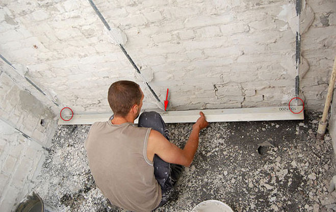

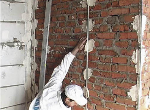

Основные операции по штукатурке стен гипсовой штукатуркой "Ротбанд":
  • выставление по стене строго вертикальных маяков;.
- приготовление раствора;

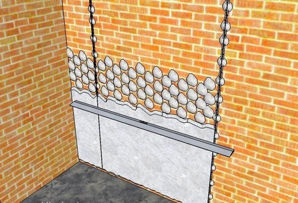

  • наброс раствора между маяками;
  • выравнивание поверхности с помощью правила;
  • дополнительное оштукатуривание- если это необходимо.
