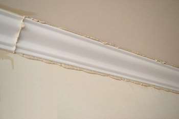

Перед поклейкой обоев по периметру помещения клеится, к примеру на шпаклёвку, потолочный плинтус,
который и является тем самым разделительным слоем между потолком и стенами.

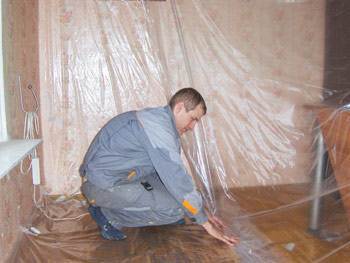

Что касается сохранности стен, то тут всё зависит от аккуратности поклейки обоев на потолок, можно и плёнкой стены прикрыть (защитить), если штукатурку с потолка сбиваем полностью, помимо стен плёнка кладётся и на пол,
мебель выносится из помещений.
Если ремонт локальный, или предстоит только переклейка обоев, то защита стен плёнкой будет лишней.
