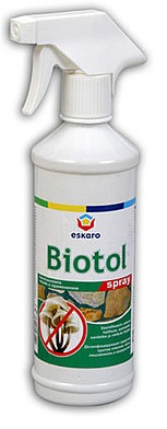

Средства: Среди готовых средств для борьбы с плесенью хорошо себя зарекомендовал Биотол спрей. Это средство настолько эффективно в борьбе против грибка на твердых поверхностях, что его даже используют на поверхностях мрамора!

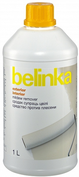

Только не отечественными средствами, импортные куда более эффективны и безвредны, хотя и тоже не все. Я люблю производителя Belinka и потому как не однократно пользовался разной продукцией, в том числе и антисептиками - рекомендую. При уже зараженной поверхности можно использовать "Belinka средство против плесени"
belinka средство против плесени
