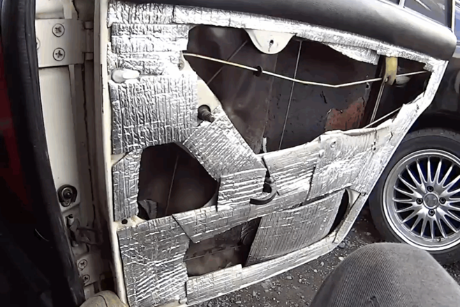

После проведенных операций можно снять обшивку и откроется следующая картина.

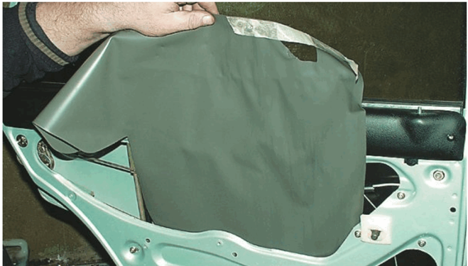

Вполне возможно, что под обшивкой будет находиться защитная пленка, защищающая механизм стеклоподъёмника от пыли и грязи. Ее тоже временно нужно удалить.

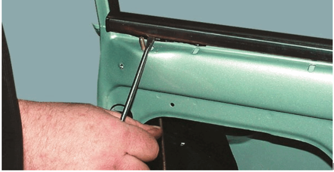

Теперь нужно снять подоконную накладку, отсоединив с помощью отвертки четыре держателя.

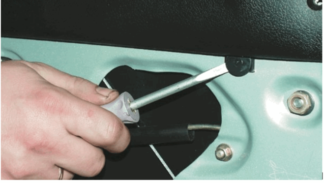

Затем снимается задний желобок стекла, для чего отсоединяется пластмассовый хомут, крепящий тягу к желобку. После того, как отсоедините хомут (фото 1), гаечным ключом целиком отверните и гаечку, и болт, крепящие задний желобок к двери, и полностью снимите его (фото 2).

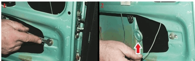

После того, как пластина будет снята, слегка ослабьте гайку, крепящую натяжной ролик (фото 1) и, когда трос ослабнет, нужно скинуть его с натяжного ролика , а также и с нижнего ролика (на фото 2 обозначен стрелкой).

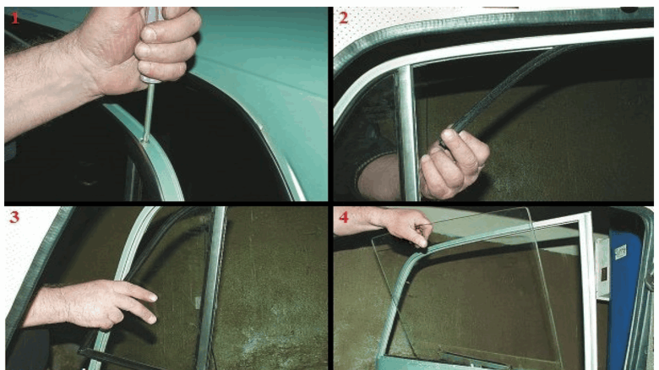

Теперь требуется выкрутить винт, крепящий неподвижное стекло к раме двери (фото 1) и снять верхний уплотнитель отпускного стела (фото 2). Наклонив вперед неподвижное стекло, снимите его (фото 3). На этом подготовительные работы закончены и можно снимать опускное стекло, для чего поднимите его вверх и наклонив внутрь, вытащите его из двери наружу (фото 4).
