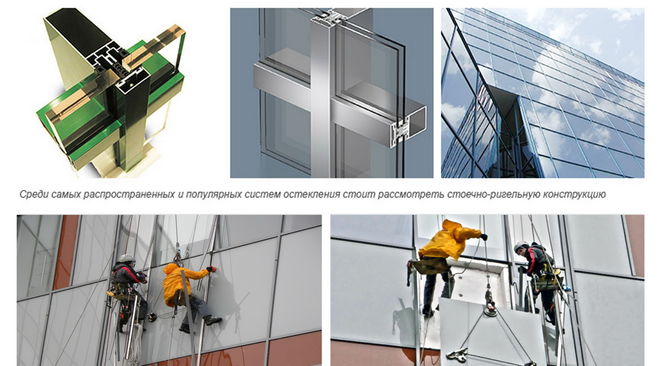

Технология монтажа светопрозрачных рамных конструкций фасада может выполняться тремя способами:
  1. традиционный способ монтажа выполняется на стройплощадке, когда производится последовательный монтаж отдельных штанг стоек и ригелей. Затем эти элементы профиля соединяются, а на опорные алюминиевые пластины монтируются стеклопакеты. Они закрепляются прижимными планками, которые маскируются с помощью декоративных накладок;
  2. лестничный монтаж подразумевает частичную сборку стоек и ригелей в заводских условиях, а на строительном объекте они устанавливаются в сборе с использованием небольшого числа дополнительных ригелей. Стеклопакеты монтируются после закрепления на фасаде конструкции из стоек и ригелей;
  3. модульный способ монтажа заключается в поставке на объект с завода уже готовых модулей, то есть собранных в отдельные блоки фасадных конструкций, которые «навешиваются» на перекрытия. Этот способ монтажа применяется при необходимости сборки светопрозрачных конструкций фасада большого размера с использованием вентсистем или подоконных стеновых панелей.
Что же касается монтажа безрамных светопрозрачных конструкций фасада, то он осуществляется с использованием клеммного профиля.
