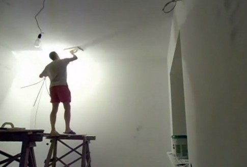

Далее "идеальность" достигается шлифовкой шпаклёвки с подсветкой,
благодаря дополнительному свету, Вы чётко видите что делаете, поверхность будет идеально ровной, без ям и рытвин.

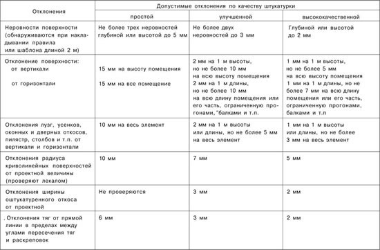

Не забывайте что штукатурка делится на "высококачественную"­, "простую" и "улучшенную", вот таблица допусков по штукатурке,
то есть сразу договаривайтесь с мастерами об качестве, ибо есть допуски и разрешимые отклонения это не "косяк".
