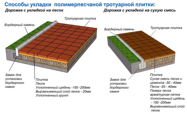

В целом эти работы включают следующие операции:
  • выбор и приобретение необходимого количества, необходимого качества и размеров материалов для дорожки (брусчатка, бордюры, материалы для устройства подстилающего слоя и др.);
  • разметка будущей дорожки. Нужно исходить из размера брусчастки по ширине, плюс расстояние на межплиточные швы и ширину бордюра;
  • планировка места дорожки- углубление под толщину подстилающего слоя, выравнивание по уровню;

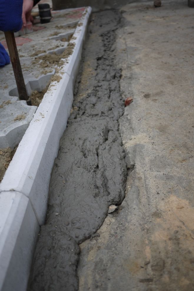

  • рытье фундамента под бордюр с устройством основания из щебня, песка и т.д.;
  • устройство подстилающего слоя с выравниванием и утрамбовкой основания;
  • выставление бордюр по уровню с фиксацией. Лучший способ фиксации- установка бордюр на бетон с заливкой внешней стороны бордюра;

Вам надо вдоль сделанной дорожки из брусчатки выкопать траншею, глубиной 2\3 от размера бордюра. Можно сделать траншею и глубже, тогда бордюр будет сильно низкий. Но чтобы точно ответить на Ваш вопрос, надо иметь представление, какой бордюр Вы хотите создать. В соответствии с технологией, заливаете фундамент, желательно со щебнем или гравием, выравниваете бордюры и таким образом, завершаете строительство. Если хотите сделать бордюры из брусчатки или природного камня, то без траншеи тоже не обойтись, только глубина будет не такой глубокой. Тоже заливается основа из бетона, а сверху укладывается камень. При установке бордюра, не забывайте об уровне, рулетке и маяках.
