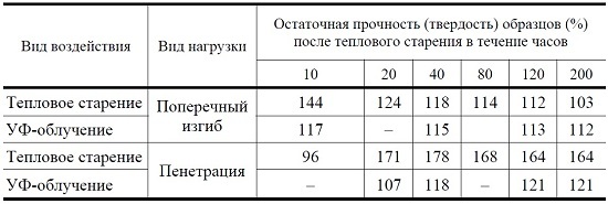

Отличия бакелитовой фанеры от обычной следующие: она обладает повышенной прочностью, устойчива к возгоранию, не гниет, почти не изнашивается, обладает отличными показателями по теплопроводности, а марка ФБС еще и водостойкая. Прилагаю некоторые технические данные, подтверждающие отличные свойства бакелитовой фанеры
