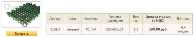

Первый образец - газонная решетка РГ-60.40.3,8 пластиковая, зеленого цвета.
Газонная решетка РГ-60.40.3,8 пластиковая.

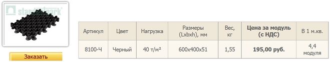

Второй образец - газонная решетка РГ-60.40.5,1 пластиковая, черного цвета.
Газонная решетка РГ-60.40.5,1 пластиковая.
Качество пластика у обоих решеток одинаковое и они обладают одинаковым параметром и выдерживают равномерно - распределенную нагрузку в 40 тонн на 1 кв. метр.
При небольшой разнице в площади отдельного модуля, при сборке на 1 кв. .м. необходимо 4,4 модуля у обеих образцов.
Модули отличаются весом, разница в 450 гр., на 1 кв. м. уже будет составлять (1,55 - 1,1) х 4,4 = 1,89 кг.
Высота ячеек, еще имеет другое название - толщина модуля, отличается у них на 13 мм. (51 - 38).
И еще один немаловажный показатель - цена, разница в стоимости 1 кв. метра будет составлять (195 - 165) х 4,4 = 132 рубля.
Напрашивается вывод: Получается, что если брать во внимание показатели веса и цены, при одинаковых других свойствах, то выбирать лучше газонную решетку с высотой ячеек в 38 мм., а не 51 мм. Мы видим, что 1 кв. м. газонной решетки РГ-60.40.3,8 получается легче РГ-60.40.5,1 почти на 2 кг. и дешевле на 132 рубля при стоимости одного модуля 165 руб.
