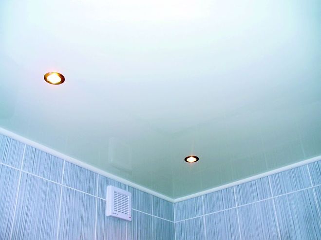

Мастера, которые укладывали в санузле плитку, не очень красиво выполнили верхний край, поэтому решили закрыть угол пластиковым бордюром. На какой клей приклеить уголок во влажном помещении. Для плитки и потолка использовать один клей или разные для надежного крепления?
Выполнить погон обрезанного кафеля в верхнем ряду идеально ровно редко получается, поэтому в большинстве случаев эти стыки потолка и стен закрываются бордюрами, которые придадут более эстетичный и завершенный вид как стенам, так и потолку.

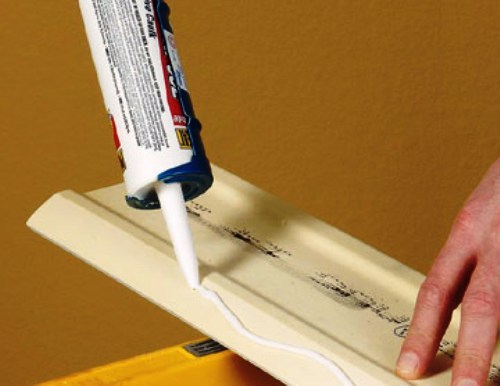

Наносить клей на бордюр можно как точечно, так и при помощи сплошной волнистой лини (см фото):

Дальше наносим герметик на бордюр (я наношу в сплошную, но тонким слоем, можно и точечно, смотрите по месту), прижимаем, лишний герметики тут же забиваем в щели (а они наверняка есть), оставшийся удаляем чуть влажной тряпкой.
