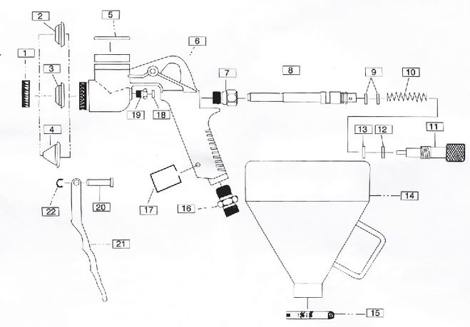

Начну с того, что краскопульт используется для нанесения краски, но никак не штукатурки, тем более, если в ее состав входит гипс. Кроме того, жидкая штукатурка «Ротбанд», выпускаемая компанией «Кнауф», предназначена, как утверждает ее производитель, для ручного нанесения на поверхность стен и потолков.
Однако, если возникла такая необходимость, то механизированное нанесение штукатурки «Ротданд» возможно с помощью пистолета, который называется картушным или текстурным. Правда, для работы потребуется компрессор. Иностранцы выпускают несколько различных моделей таких пистолетов: Wester Kp-10, Hopper Gun, Brigadier, Хоппер R-001 и другие. Схему устройства такого пистолета прилагаю
