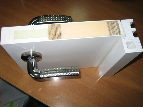

Вообще в продаже есть звукоизоляционные двери межкомнатные,
и упор в таких дверях делается не на толщину полотна двери, а не многослойность конструкции, в середине полотна специальный звукоизолирующий материал.
