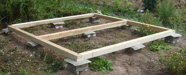

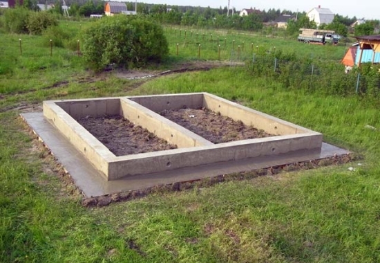

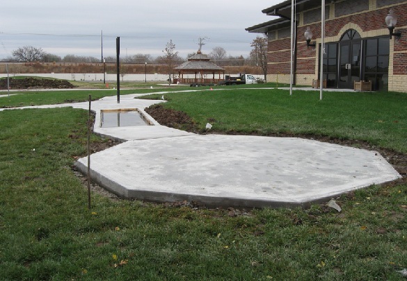

Строительство беседки следует начинать после того, как будет выбрана ее конструкция, которая может быть квадратной, шестиугольной или иметь другую форму. Затем следует смонтировать фундамент, конструкция которого зависит от выбранной конструкции беседки, точнее от нагрузки, которую фундаменту предстоит передавать на грунт. Фундамент для беседки из бруса может быть выбран из трех вариантов:
столбчатый
плитный
ленточный

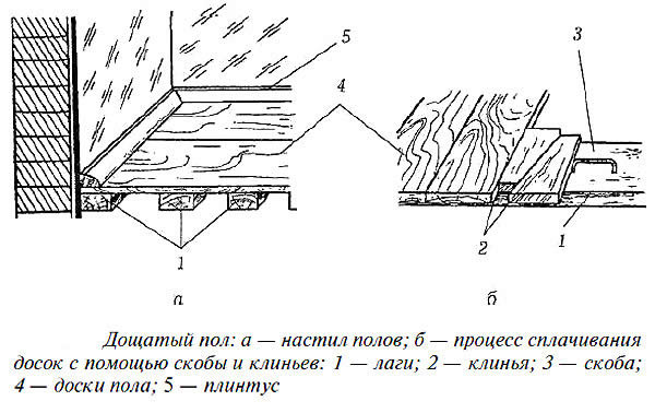

После окончания монтажа фундамента стелится пол

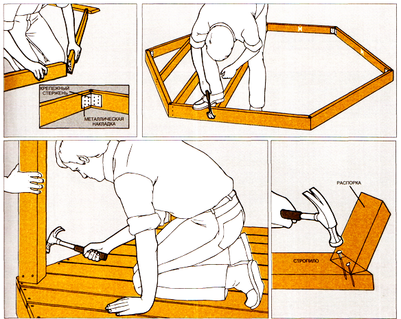

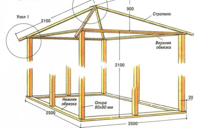

Затем собирается каркас беседки, который впоследствии обшивается

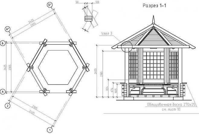

Для примера прилагаю схему (чертеж) устройства шестигранной беседки
Здравствуйте! Схема строительства беседки из брусьев выглядит следующим образом:
  1. Выкапываете квадратный котлован глубиной не менее 50 сантиметров под фундамент беседки.
  2. На дно котлована засыпаете слой песка, а сверху щебень крупной фракции.
  3. Заливаете на щебень 30 сантиметровый слой бетона.
  4. После застывания бетона можно приступать к укладки бруса.
  5. Укладываете брус на углы друг друга так, чтобы они зацеплялись за свою поверхность. Для этого на месте перехлеста бруса делаются запилы толщиной 1 - 2 сантиметра. Так получается естественная сцепка древесины.
  6. После выгона стен, образовавшиеся между брусьями щели нужно законопатить паклей, мохом или другими природными теплоизоляционными материалами.
  7. Оставшуюся после рытья котлована землю засыпьте на стык фундамента и деревянной основы беседки, чтобы укрепить строение.
