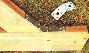

Существуют различные способы соединения деревянных элементов. Как вариант, можно использовать специальные накладки, их выпускают различной ширины и длины:
Угловая консоль с упрочнением угла выштамповкой эффективна для скрепления тяжелых балок к кирпичной кладке. Так, в кладке на дюбелях закрепляют резьбовые шпильки в стороне от швов, после чего привинчивают угловую консоль. Существуют угловые накладки до 135 градусов:
Также существуют универсальные накладки, которые можно подогнать под любой угол, но они, как правило выполняются при соединении деталей, не подверженных большим нагрузкам.

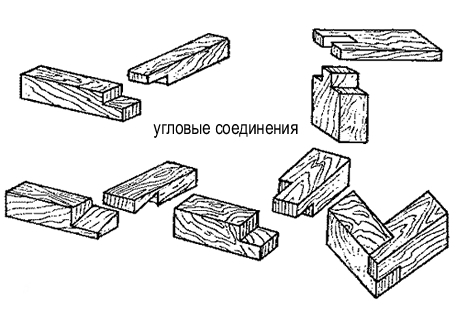

Есть и такой вариант соединения углов:

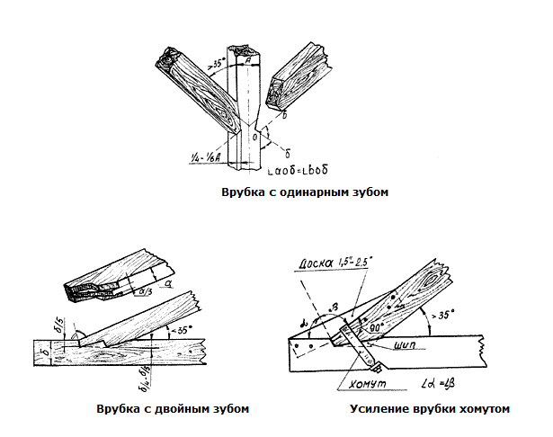

Посмотрите также вот такие варианты соединения деревянных конструкций без использования накладок:
