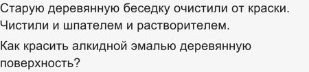

Как красить алкидной эмалью деревянную поверхность?
Anton Kotov [17] 9 лет назад
Старую деревянную беседку очистили от краски. Чистили и шпателем и растворителем. Перед покраской алкидной эмалью нужно проолифить поверхность или нет?
