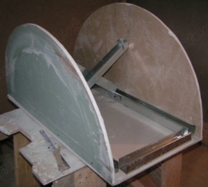

  • изготавливаете шаблон для того чтобы на нем согнуть гипсокартон.

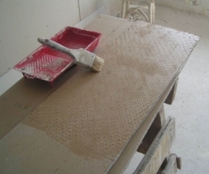

  • отрезаете полоску нужной ширины (равную толщине стены), прокатываете ее игольчатым валиком и смачиваете водой.

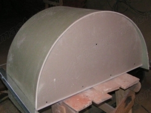

  • аккуратно укладываете мокрую заготовку на шаблон наколотой стороной вниз, осторожно прижимаете ее к шаблону и фиксируете края деревянной рейкой или обрезком профиля.

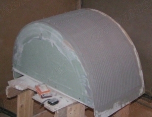

  • наносите на изогнутый гипсокартон клей для укладки плитки и "расчесываете" его зубчатым шпателем.
После того, как заготовка высохнет (суток через двое), она будет довольно жесткой благодаря засохшему на ней клею.
