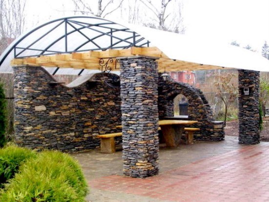

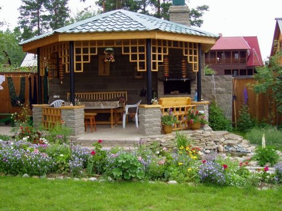

Проекты, конечно, можно отыскать в интернете, но они будут не особо подробными, скорее всего это будут вот такие картинки беседок без какой-либо документации:

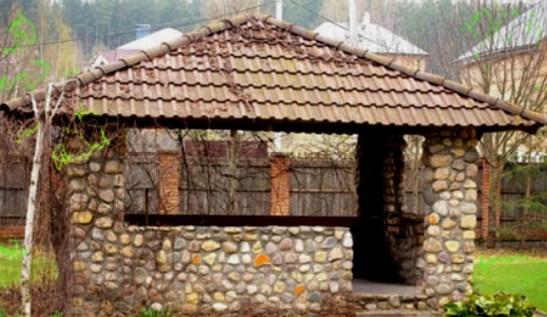

Конечно, будут и такие проекты:

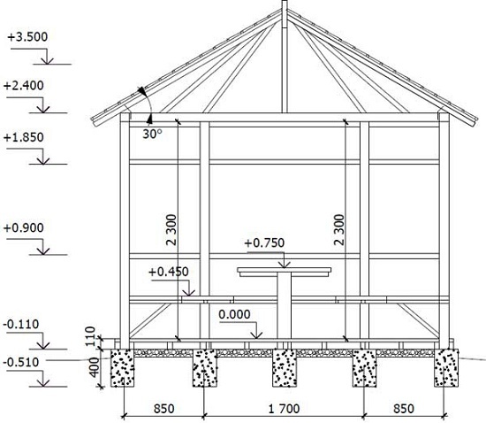

Сначала необходимо набросать общий эскиз. Для этого желательно перебрать ряд вариантов и почерпнуть из них лучшее. Тут же, на этом черновом эскизе (он может быть неаккуратным) нанесите точные размеры. Для этого нужно определиться с максимальными размерами, которые допустимы на участке, чтобы не выйти за их пределы.
Далее, когда уже в голове есть четкая картинка, приступаем к черчению фронтальной и профильной проекций строения. На этот раз уже используем точные значения и масштаб.
Обязательно разработайте схему фундамента, ведь строение будет не легким, уделите ему должное внимание. Наверное, больше подойдет ленточный фундамент, хотя это на Ваше усмотрение.
Когда будете рисовать стены, обязательно отметьте расположение окон и дверей, а также, если таковые имеются, мангал и другие крупные элементы.
Сразу можно рассчитать расположение мебели, если ее Вы уже подобрали. Это удобно делать на данном этапе, так как в случае чего, можно подкорректировать размеры самой беседки или расположение дверей, окон. Отлично было бы создать отдельный проект с расположением проводки.
Теперь приступаем к составлению схемы крыши. Обязательно наносите не только размеры, но и углы.

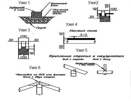

Чтобы на данном этапе упростить себе дальнейший процесс возведения беседки, советую также сразу продумать схему узлов соединения всех конструктивных элементов, это позволит уже не задумываться над данным вопросом во время строительства:

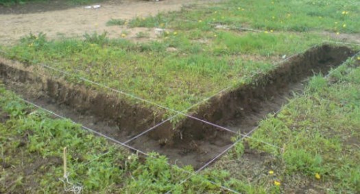

Разметка

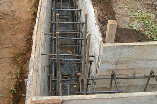

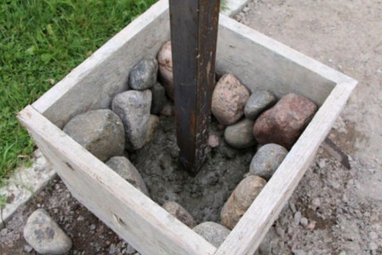

Опалубка
Заливка опор
Как все будет готово, приступаете к возведению самой беседки. Выглядеть она может вот так
Так

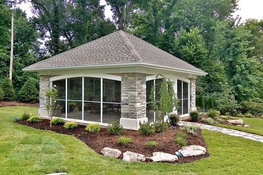

Или так.

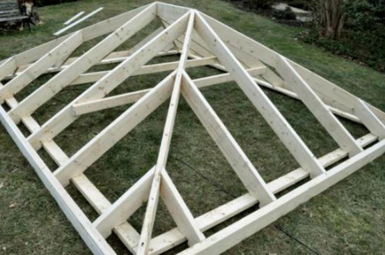

А стропильная система крыши может быть такой.
