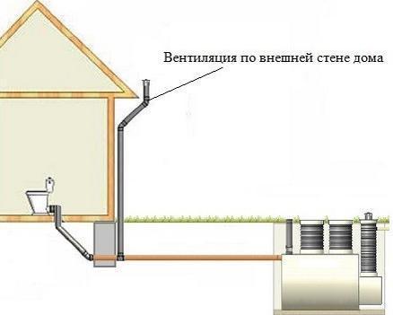

Речь о частном доме, канализация в траншее ниже точки промерзания грунта, плюс труба под фундаментом, разбор такой канализации титанический труд.
Плюс вентиляция канализации (фановая труба), хорошо если она вдоль стены дома,

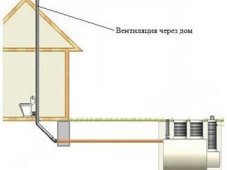

если через дом,
то и крышу и кровельный "пирог" надо частично демонтировать.
