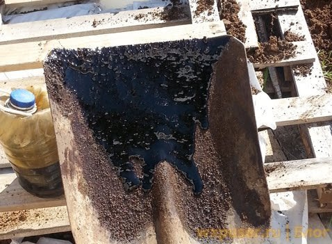

Можно смазать просто очищенный и отмытый штык лопаты керосином, но это не надолго, керосин (или машинное масло) слетит за полчаса работы, к тому же частички керосина (масла) останутся в грунте, что не всем понравится.

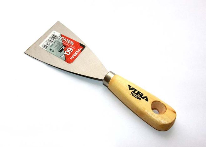

Чистить лопаты и тяпки нужно обычным шпателем, а ни в коем случае не обстукивать, так как при ударах во первых вы будите повреждать структуру металла, будут выбоины, неровности и даже трещины, а во вторых сразу повредите покрытие и на неё начнёт налипать грязь.

Если вы не будете работать лопатой в огороде, тогда можно прибегнуть к помощи масла обрабатываем маслом лопату и даем ему стечь.
