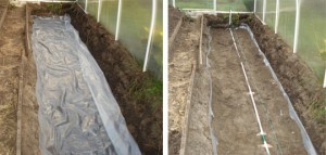

Что бы влага не уходила в почву, под трубу укладывается полиэтиленовая плёнка.
Полиэтиленовые трубы укладываются на глубину около 30-и см.
