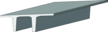

Благодаря мощным ребрам жесткости, в которых заложена предварительно напряженная арматура, плиты ТТ применяют для перекрытия больших пролетов складских сооружений, больших гипермаркетов, крытых автомобильных парковок, спортивных комплексов...
Уязвимым местом таких панелей является верхний слой - он не рассчитан на точечную динамическую нагрузку. Обычно сверху эти плиты не рекомендуется нагружать и применяют их в виде кровли с последующей гидроизоляцией.
Плиты перекрытия ТТ нашли свое применение в большепролетных конструкциях. Они активно используются при строительстве складов. Преимуществом этих плит является небольшой вес и при этом способность перекрывать большие пролеты. Плиты ТТ выглядят именно так как и произносятся - две срощенные буквы Т. При монтаже плит нижняя часть (ножки буквы Т) смотрят вниз.
