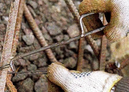

Итак вопрос поставлен, так что нужно отвечать. Для начала стоит определиться чем вяжут арматуру. Если путём, то сейчас существуют специальные машинки для вязки...но вот вопрос дают ли их работягам на стройке. Когда я работал на стройке, то мы делали самодельные крючки для вязки арматуры из обыкновенных электродов. Выглядели они примерно вот так
Так что как видим ничего сложного, а вяжется арматура вот таким способом
Продева­ем проволоку между двух арматур, которые надо связать, засовываем крючок в петелку проволоки, а второй конец наматываем на сам крючок, поворачивая последний вокруг своей оси. Кстати проволока должна быть вязальная, но опять вопрос, кто ж её даст то? Вот и нам приходилось отжигать обычную проволоку в костре, чтобы та стала мягкая для лучшего скручивания и не ломалась. Вот и вся хитрость.
