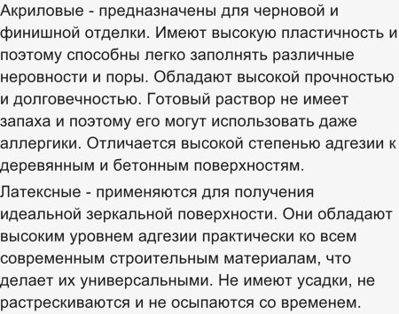

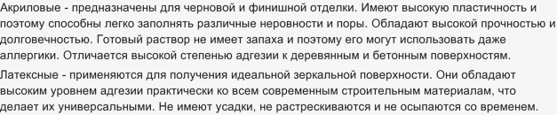

Полимерная шпатлевка, в свою очередь, может быть акриловой или латексной:
