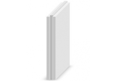

Для такой работы лучше приобрести ПГП плиты (пазогребневые гипсовые плиты).
К плитам клей для ПГП,
если есть необходимость, то в продаже есть даже клей для ПГП в варианте "зима".
Работать с этими плитами легко и просто, практически весь процесс понятен интуитивно.

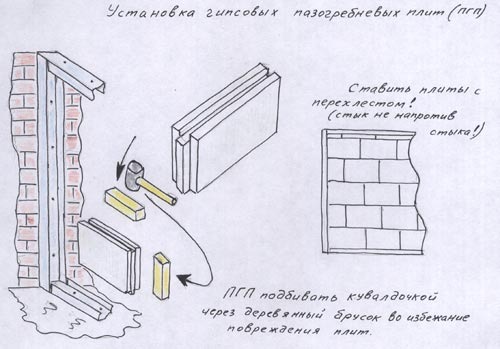

Кладка в разбежку, то есть точно такая же как при кладке кирпича, целая плита, следующий ряд половинка и так далее.
Из тонкостей: ПГП лучше класть пазом вверх, для этого у первого (нижнего) ряда спиливаем все "папы" (гребень, шип).

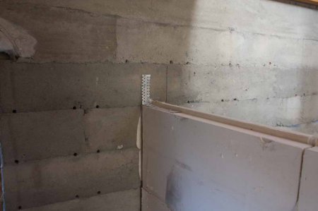

Дальше всё как обычно, клей наносим на "маму" (мы помним что пазом в верх) , а так же на боковую сторону плиты, вяжем со стеной.
Вот и всё, разбежка, ряд за рядом, возможно для лучшей сцепки со стеной использование вот таких пластин,
саморез в ПГП, дюбель, шуруп в стену.
Последний ряд (верхний) можно задуть пеной (расстояние между перегородкой и потолком) или забить клеем.
Когда будете поднимать перегородку, каждый ряд пробивайте в горизонте, не забывайте и о вертикали.

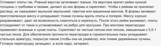

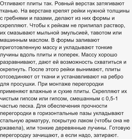

Гипсовые плиты для перегородок изготавливают из сухой смеси гипса с добавлением заполнителя, в качестве которого могут быть: шлак, опилки, рубленая смола и так далее.
Плиты бывают от 5 до 7,5 см толщиной, от 80 до 150 см длиной, от 30 до 50 см шириной.
Такие плиты можно отливать самостоятельно.
Для построек гипсовых перегородок применяется гипсопесчаный раствор (1:1). Обязательно нужно соблюдать перевязку швов.
Устанавливать такие перегородки следует до того, как будет настилаться чистовой пол. Штукатурят гипсовые перегородки гипсопесчаным раствором с составом 1:2.

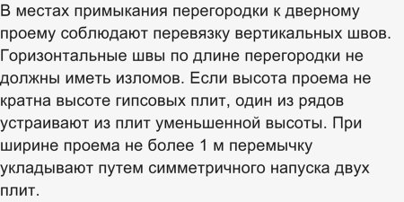

Дверные коробки в таких проемах следует закреплять. Его можно оградить дощатыми стойками, которые лучше прикрепить к потолку.

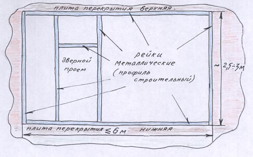

Первое, что нужно помнить при возведении перегородки из гипс-плиты - это то, что стена не должна быть сильно длинной, до 6 метров максимум, иначе она будет неустойчива и будет в некоторых случаях даже вибрировать.
Итак прежде чем заниматься креплением плит надо сначала установить по контуру профиль с помощью прочных дюбель-гвоздей. Профиль следует крепить по уровню, чем качественнее его закрепите, тем ровнее будет стена.
Профиль крепиться по контуру периметра, а также по контуру возможной двери. Если стена более 4-х метров, то посередине не помешает закрепить ещё один промежуточный профиль.
По периметру двери устанавливают деревянный брус.
Плиты загоняют по очереди в направляющие с обязательной промазкой клеем мест соприкосновения плиты с профилем и плиты друг с другом в пазах.
При установке предпоследней плиты надо сначала вставить последнюю и поднять её вверх по пазу.
