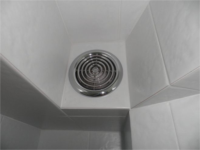

Два варианта могут быть для изготовления вытяжки:
1 вариант
Вытяжка в стене - во многих ванных комнат за одной из стен уже имеется ниша, которая уходит в вентиляцию, иногда эта ниша находится за туалетом, поэтому приходится ещё и трубу насквозь в туалете прокладывать. Делается она просто, вырезается прямоугольник в стене под самым потолком и ставится на стену решётка, а с обратной стены ванной комнате, если вентиляция за туалетом, ставится труба.

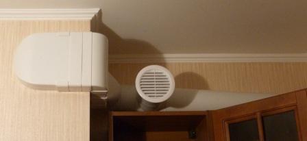

2 вариант
Выносная вентиляция - она монтируется, если нет вентиляции за стеной, тогда берётся вентиляционная труба со всеми нужными переходниками и монтируется в самом дальнем углу ванной комнаты от двери под самым потолком, а выход проводится на ту стену, куда вам нужно, чтобы вывести вентиляцию наружу. Не останавливайтесь после выхода трубы из ванной комнаты, в обязательном порядке тяните вентиляционную трубу на улицу, иначе не будет самой вентиляции.
Во всех случаях не мешает внизу двери просверлить несколько отверстий для улучшения тяги и при совсем плохой тяги установить электровентилятор.
