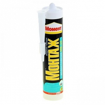

Но если нужны именно "жидкие гвозди", то покупаем влагостойкие, вот например не плохой вариант "Момент Монтаж"
к ним нужен специальный пистолет.
