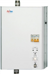

Я бы посоветовал электрокотёл тэнового типа.
Это самый распространённый тип электрических котлов.
Принцип работы схож с работой водонагревательного бойлера.
Тэны нагревают воду, далее с помощью циркуляционного насоса, теплоноситель поступает в систему отопления.
Обращайте внимание на котлы где есть возможность демонтажа и замены тэнов, это важный момент, тэны не долговечны.
Плюс ко всему, советую брать электрокотёл со встроенным циркуляционным насосом, это более продвинутые модели.
Если Вы имели в виду конкретную марку, то есть и отечественные , очень достойные электрокотлы, к примеру "РусНИТ",
данные котлы относятся к средним по цене, качество на уровне.
