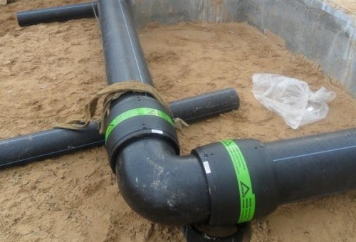

Для соединения больших полиэтиленовых труб больших размеров применяют электромуфтовую сварку, стыковую сварку или компрессионный способ. Самый удобный способ это стыковая сварка, но он применяется только для труб одинакового диаметра.
Способ с электромуфтами применяют для труднодоступных мест. Электромуфты - это соединительные детали с нагревательным элементом.
Ну и компрессионный метод используется для труб меньшего диаметра.
