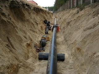

При укладке полиэтиленовых труб в землю, уделяется тщательное внимание подготовке траншеи. Как правило по ширине траншея должна быть больше ширины трубы, что бы было удобнее работать. Глубина траншеи как правило зависит от глубины промерзания грунта, поэтому её капают на глубину большую, чем глубина промерзания, то есть порядка полуметра ниже уровня промерзания.
Укладывают трубу на подготовленное дно, без камней, выровненное, утрамбованное, и отсыпанное песком. Так же допускается и утепление труб, к примеру трубчатым ПВХ или электрическим нагревательным кабелем. Теперь по бокам труба засыпается песком, и утрамбовывается в этих местах, а над самой трубой утрамбовывать грунт нельзя, что бы не деформировать и не повредить пластик. Так же при засыпке землей следует следить за тем, что бы не попали на трубу крупные камни, которые со временем так же могут повредить пластиковые трубы.
Монтаж полиэтиленовые трубы осуществляется несколькими способами: с использованием стыковой сварки, с использованием электромуфтовой сварки, с использованием компрессионных фитингов. Для поворотов труб и разветвления тспользуют сварные или литые фитинги (отводы, крестовины, тройники, втулки под фланцы). Единственным нюансом является повреждение полиэтиленовых труб. Чтобы не повредить полиэтиленовые трубы необходимо их укладывать на ровную поверхность.
