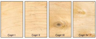

Фанера делится по 4-м сортам,
чем меньше сучков на квадратный метр, тем выше сорт фанеры.
Опять же можно "поиграть" сортностью, сэкономив деньги, если фанера к примеру под покраску, то берём без сучков, если фанера под финишное половое покрытие, то можно и сортом пониже приобрести.
