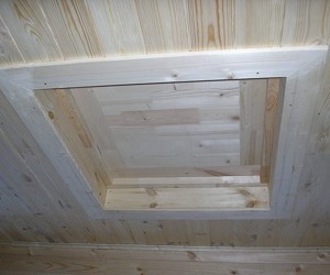

Деревянная вагонка смотрится очень эстетически привлекательно (Вы об эстетике писали), деревянную вагонку можно вскрыть лаком, морилкой и.т.д.
Что бы люк смотрелся ещё лучше, по периметру люка можно запустить наличники
подрезанные по типу дверных (угол 45-ь градусов),
люк будет смотреться как законченное изделие, а не "заплаткой".
Если выберете дерево, то и ручку (или ручки) на люки лучше делать из этого же материала, хотя есть и иные варианты.
