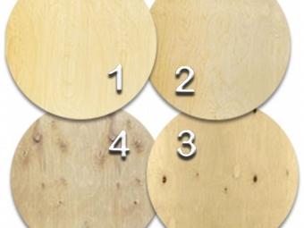

Визуально фанеру по сортам различить можно.
Если не рассматривать идеал, так называемый сорт "Элитный" это фанера практически идеальна, без сучков и червоточин, то более ходовые варианты это 4-е сорта фанеры.
Первый сорт практически без проблем, допускаются не большие с головку булавки сучки, причём не более трёх на квадратный метр.
Второй сорт чуть похуже, до шести проблемных мест (сучки, червоточины) на квадратный метр поверхности.
Третий сорт до десяти проблемных мест на квадратный метр.
А четвёртый сорт вообще без ограничений сучков, червоточин и трещин.
Но не смотря на такое наличие проблем фанера четвёртого сорта должна быть хорошо склеена (фанера это несколько слоёв шпона) и её чаще используют при изготовлении тары, или для опалубки.
А вообще на листах фанеры есть маркировка, если даже не на каждом листе, то на упаковке, плюс у продавцов должен быть сертификат, считать сучки не совсем верное решение.
В середине 90 - х мне довелось побывать на комбинате выпускающем фанеру ( г. Слободской ). Сказать впечатлило - ничего не сказать. Однокурсник мой, работавший там тогда мастером, так до сих пор и работает в этой сфере, он - то и поведал мне нынешние требования к выпускаемой фанере. Всего 5 сортов. Самый высший - " Е ". Это фанера без единого сучка, допускаются лишь небольшие пятна, так называемые " глазки ". Далее идёт 1 сорт. В нем допускается наличие не более, чем 3 - х дефектов ( небольшие сучки и трещины, незначительное повреждение кромок листа ). 2 сорт допускает наличие не более, чем 6 дефектов ( нахлестка шпона в наружных слоях в пределах 10 см., просачивание клея не более 2% от площади листа, отпечатки, царапины ). 3 сорт уже допускает ( по Госту ) наличие 9 дефектов ( вставки из древесины, просачивание клея не более 5% от площади листа, выпадающие сучки, отверстия от них диаметром не более 6 мм ( до 10 шт на 1 кв.м.), трещины длиной до 20 см. и шириной до 2 мм.). 4 сорт, естественно самый дешёвый, и в нём допустимо неограниченное количество дефектов вплоть до волнистости и ряби. Ещё частенько могут " впарить " так называемый сорт 4/4. Это фанера не по ГОСТу и бывает с виду очень даже ничего, но она пригодна разве что для разовых работ ( опалубочные щиты и т.п.).
