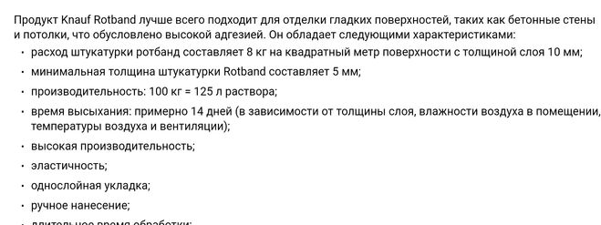

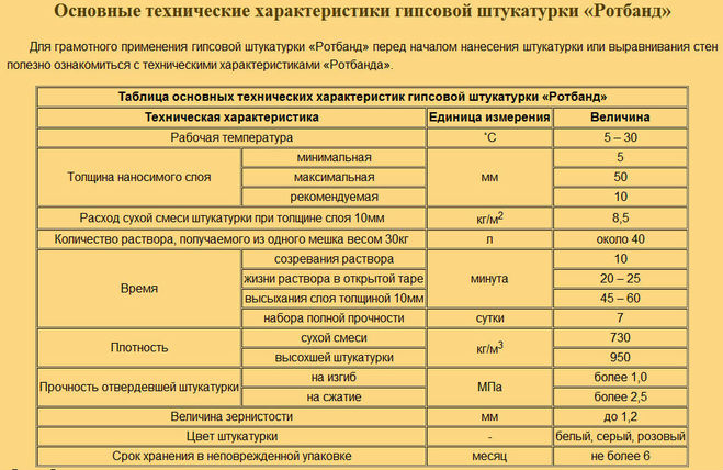

Компания «Кнауф», которая является автором разработки штукатурки «Ротбанд», рекомендует укладывать на поверхность стен и на потолок слой штукатурки толщиной от 5 мм. При этом на стены можно наносить толщиной до 50 мм, а на потолок – до 15 мм. Однако одномоментный намет штукатурки должен образовывать слой, толщина которого не может быть более 10 мм. Только после подсыхания этого слоя можно укладывать следующий.
Время подсыхания штукатурки «Ротбанд» не всегда одинаково и зависит от влажности воздуха там, где ведутся штукатурные работы, а также от того, как вентилируется помещение. Однако нормативное значение времени подсыхания слоя штукатурки толщиной 1 см (по информации от компании Кнауф) равняется одному часу, тогда как полное подсыхание происходит, в среднем, за 7 дней.
Таким образом, для того чтобы нанести слой «Ротбанда» толщиной 50 мм в осеннее время с соблюдением рекомендаций изготовителя, потребуются сутки, если объем поверхности, которую надо будет штукатурить, не велик.
