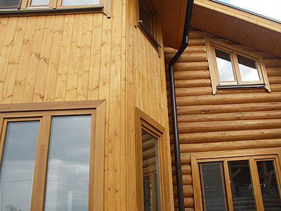

Если к дому есть пристройка, то вот фотография,
пристройка вагонка, дом блок-хаус, довольно прилично смотрится и возможно даже кому-то понравится.

  • Одну стену отделать евровагонкой, а другую блок-хаусом. Это наверное единственный вариант совмещения, скажем так - правильного совмещения этих двух материалов. Смотреться будет нормально, мне нравится. Посмотрите сами на фото,достаточно неплохое сочетание:
